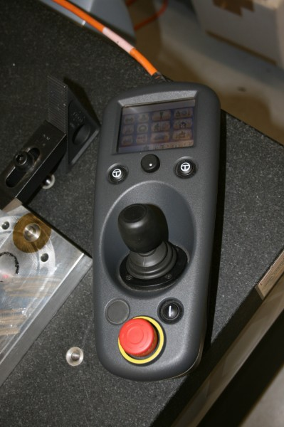

Sheffield SMP - CMM-Manager
Sheffield SMP Jogbox
